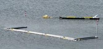

1. Základní pojmy
Trať – na hladině je vytyčena bójkami a překážkami.
Kurs – (plánek plavby) určuje směr, pořadí a úsek tratě, který má být soulodím proplut v časovém limitu
Vlek - je zátěž v podobě modelu lodě nebo plovoucího zařízení, kterou remorkéry vlečou pomocí vlečných lan po vytyčené trati.
Remorkér - je loď určená k vlečení vleku.

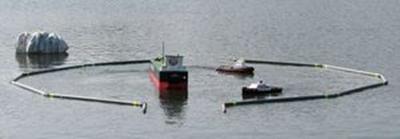

Přístav - na hladině jasně vytyčený uzavřený prostor s jasně vyznačeným vjezdem a místem pro přistání vleku.
Přivázání na těsno - remorkér je k trupu vleku přivázán pomocí lana tak, že se trupy vleku a remorkéru trvale vzájemně dotýkají.
Soulodí - je tvořeno vlekem, přivázanými remorkéry, které provádí vlečení a případně volným remorkérem.
Bójka - slouží k vytyčení tratě na hladině. Dvě anebo více bójek mohou tvořit tzv. branku. Bójky mohou mít různé tvary a podoby (zdymadlo, maják, skála apod.).
Tým/Družstvo   – tvoří soutěžící, kteří provádí vlečení jednoho vleku. Tým může být dvou a nebo tří členný
Překážka – je soustava bójek nebo předmětů, které k sobě naleží jako jeden celek

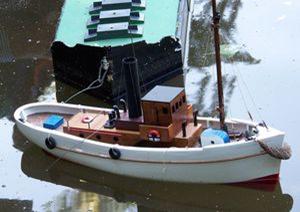

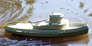

2. Typy lodí
Lodě použité pro vlečení vleku by měly být modely lodí, jejichž předlohy byly skutečně vytvořené a postavené za účelem vlečení. Přípustné jsou všechny typy remorkérů a obslužných lodí (oceánské, přístavní, říční atd.). Tlačné remorkéry mohou být použity, ale musí vléci přes lano. Délka remorkéru použitého pro vlečení musí být v rozmezí 40 až 150 cm. Remorkéry mohou být poháněny elektrickými motory anebo parním strojem. Spalovací motory nejsou povoleny. Remorkéry mohou být poháněny lodním šroubem, VS pohonem anebo kolesem. Remorkér může být vybaven i příčným pomocným pohonem.
Vlek používaný během soutěže je pro všechny týmy v jedné kategorii společný. Pokud se jedou dvě anebo více kol, lze pro každé kolo použít jiný vlek.

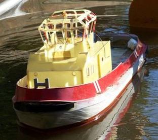

Modely remorkérů musí mít na začátku soutěže kompletně sestavený trup včetně palub,  nástaveb a provedenu barevnou povrchovou úpravu. Detaily jako např. světla, záchranné kruhy, odražeče, zábradlí, schody  a pod. nejsou nutné a neposuzují se. Za barevnou povrchovou úpravu se nepovažuje základový nátěr.
Pokyny pro rozhodčí:
            Vzhled remorkéru musí být rozhodčím posouzen před zahájením soutěže. Nástavby musí být kompletní a sestavené, včetně střech a palub. Nesmí tedy chybět žádné stěny, střechy ani paluby. Okna a dveře v nástavbách musí být buď vyříznutá nebo alespoň namalovaná. Trup včetně palub a nástaveb musí mít provedenu barevnou povrchovou úpravu. Za tu se nepovažuje základová barva nebo tmel! Ostatní detaily modelu se neposuzují.
Příklad remorkéru, kterému rozhodčí neumožní start v soutěži. Důvodem jsou nekompletní nástavby na kterých chybí střecha a model nemá dokončenu barevnou povrchovou úpravu.
Příklad remorkéru, kterému rozhodčí neumožní start v soutěži. Nástavby i trup jsou sice kompletně sestaveny, ale není provedena barevná povrchová úprava modelu.
Příklad remorkéru, který může v soutěži startovat. Je to volná stavba, ale vypadá jako remorkér. Má kompletně sestavený trup a nástavby a provedenu barevnou povrchovou úpravu. Detaily jako pneumatiky, odražeč na přídi a pod. se neposuzují.

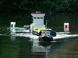

3. Připojení remorkérů k vleku
Vlečení jednoho vleku se mohou účastnit dva až tři remorkéry. Jeden remorkér musí být připojený k přídi vleku a druhý k zádi vleku. V případě, že se vlečení účastní třetí remorkér, tak ten může být volný anebo připojený k přídi či zádi vleku. Remorkéry mohou být k vleku přivázány způsobem:
-       příď-příď
-       příď-záď
-       záď-příď
-       záď-záď
Není možné remorkér k vleku přivázat natěsno anebo z boku. Každý remorkér může být k vleku přivázán jen jedním vlečným lanem.

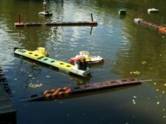

6. Přístav
V přístavu pro start neplatí penalizace za nedovolené dotyky remorkérů a vleku, ale počítá se časový limit. To neplatí pro část soulodí, která již zahájila první branku.
7. Platnost bójí a překážek
Všechny bóje a překážky platí pro všechny remorkéry a vleky po celou dobu soutěžní plavby. Pokud některá bóje nebo překážka není namalována v kursu (plánku plavby), pak se dotyky na této bóji nebo překážce nepočítají.

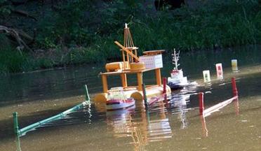

8. Proplutí tratě
Jak má být trať propluta určuje kurs (plánek plavby), který pořadatel zveřejní před zahájení soutěžního setkání.
Celé soulodí musí být v přístavu sestaveno v časovém limitu pro přípravu startu. Celé soulodí musí proplout ve stanoveném časovém limitu stanovený kurs (úsek tratě, který je vyznačen na hladině bójkami, brankami a překážkami). Jednotlivé bójky, branky a překážky musí minout/proplout ve správném pořadí a ve správném směru. Nesprávné minutí/projetí bóje, branky nebo překážky bude penalizováno.
Během plavby se žádná část soulodí, kromě vlečného lana, nesmí dotknout bójky nebo části překážky.
Branka nebo překážka se za správně projetou považuje tehdy pokud:
- bójek tvořících branku nebo součástí překážky se nedotkne žádná část soulodí kromě vlečného lana
- celé soulodí propluje brankou nebo překážkou ve správném směru a ve správném pořadí
- celé soulodí v překážce provede případný předepsaný manévr
Minutí samostatné bójky se považuje za správné pokud:
- bójky se nedotkne žádná část soulodí kromě vlečného lana
- celé soulodí mine bójku ve správném směru, ze správné strany
- skupina samostatných bójek musí být minuta i ve správném pořadí

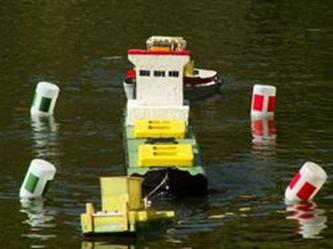

3) Zahájení branky
Branka se považuje za zahájenou, pokud jakákoliv část soulodí protne pomyslnou spojnici dvou bójek, které tvoří branku.
Branka ještě není zahájena
Branka byla zahájena, protože čelní remorkér protnul spojnici bójek, které tvoří branku.

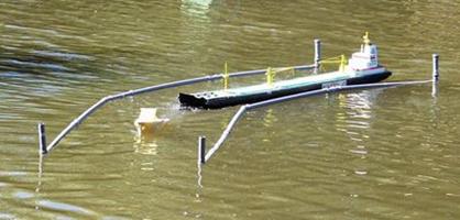

6) Plavební kanál nebo plavební dráha.
Plavební kanál nebo dráha se považuje za branku, která má svůj začátek a konec. Za správně proplutou se považuje pokud celé soulodí propluje začátkem i koncem a přitom nevybočí z vyznačené trasy.
Čelní remorkér právě zahájil plavební dráhu (kanál).
Soulodí proplouvá plavební dráhou (kanálem)…
Žádná část soulodí se nesmí dotknout bójky nebo stěny. Pokud je plavební dráha vyznačena bójkami počítá se dotyk za každou bójku.
Zadní remorkér opustil plavební dráhu a tím i celé soulodí.
V případě, že po zahájení plavební dráhy nebo kanálu některá z částí soulodí se dostane mimo, tedy protne spojnici bójek nebo se dostane na hrazení kanálu, (viz obrázek dole) je to považováno za vybočení z plavební dráhy nebo kanálu a tým je penalizován 10b. Počítá se každé vybočení.

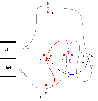

6) Zahájení nebo proplutí branky či překážky, která není v kursu.
Během soutěžní plavby může družstvo omylem zahájit jinou branku nebo překážku, která není v platném kursu. V takovém případě se to nepovažuje za minutí, ale dotyky se počítají. Družstvo může z takto chybně zahájené branky na zpětný chod vycouvat a nebo ji proplout celou. Pokud ji propluje, musí se vrátit stejnou cestou zpět na kurs.
Jak je určený správný kurs na jednoduchém plánku ukazuje šedá čára. Po proplutí branky č.1 se ale družstvo spletlo a:
1. zahájilo branku č.2 (červená čára). Po zahájení může z branky vycouvat a pokračovat v kursu proplutím branky č. 3 – minutí se v takovém případě nepočítá.
2. proplulo brankou č.2 (červená čára). Po proplutí může provést např. obrat a zpět proplout brankou č. 2 a potom správně dle kursu brankou č.3 – minutí se v takovém případě nepočítá.
3. proplulo brankou č.2. a zahájilo branku č.3 (fialová čára) – Branka č.3 je sice v kursu, ale proplovají branku v neplatném kursu. Počítá se minutí na brance č. 3. Minutí by se počítalo i v případě, že by se po proplutí branky č.2 touto brankou nevrátili zpět a pokračovali správně v kursu brankou č.3.
4. Družstvo se správně vrátilo brankou č. 2 po jejím proplutí, ale zahájí branku č. 4 (modrá čára). V takovém případě se opět jedná o minutí branky č.3.

6. branka
6.1 Popis překážky:
Branku tvoří dvě bójky, které mezi sebou udržují konstantní vzdálenost. Branku mohou tvořit, bójky, skaliska anebo jinými předměty, které zpravidla imitují skutečnou překážku v plavbě. Branky je možné sdružovat, kdy mají společnou jednu bójku. Šířka všech branek na trati nemusí být stejná.
6.2 Předepsaný způsob proplutí:
6.2.1 Branku musí soulodí proplout správným směrem. V brance se žádný manévr neprovádí.
6.3 Hodnocení dotyků:
V brance platí, že se počítá první dotyk každé lodi soulodí. Dvoučlenné družstvo může tedy za dotyky v brance nasbírat max. 6 trestných bodů.
6.4 Další penalizace:
6.4.1 Žádná další penalizace není.
6.5 Manévrování s vlekem při proplouvání překážky:
6.5.1 Platí pravidlo o manévrování s vlekem na trati (viz. bod 5.).
6.6 Povinnosti soutěžících a rozhodčích při proplouvání překážky:
Rozhodčí ani soutěžící nemají při proplouvání této překážky žádné zvláštní povinnosti.

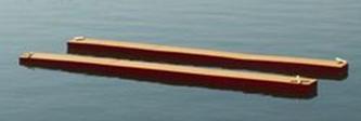

7. plavební kanál
7.1 Popis překážky:
Plavební kanál je považován za branku, jejíž bóje jsou protažené. Má začátek a konec. Má pravou a levou stranu (protažená bóje). Plavební kanál nemusí být vždy přímý.
7.2 Předepsaný způsob proplutí:
7.2.1 vplutí i vyplutí přímo. V plavebním kanále se žádný manévr neprovádí.
7.3 Hodnocení dotyků:
V brance platí, že se počítá první dotyk každé lodi na každé bóji. Dle pravidel tedy v plavebním kanále platí, že se počítá každý první dotyk na každé bóji (straně) zvlášť. Dvoučlenné družstvo může tedy za dotyky v plavebním kanále nasbírat max. 6 trestných bodů.
7.4 Další penalizace:
7.4.1 pokud se některá část soulodí během proplouvání kanálu dostane na bóji, považuje se to za vybočení - 10b.
7.5 Manévrování s vlekem při proplouvání překážky:
7.5.1 Platí pravidlo o manévrování s vlekem na trati (viz. bod 5.).
7.6 Povinnosti soutěžících a rozhodčích při proplouvání překážky:

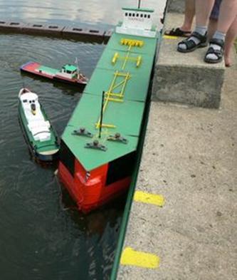

9. přístav
9.1 Popis překážky:
Přístav nemá stanovený tvar ani velikost. Může být jedno i více bazénový. V přístavu musí být zřetelně vyznačeno místo, kde má družstvo vlek zakotvit.
9.2 Předepsaný způsob proplutí:
9.2.1 vplutí i vyplutí přímo. V přístavu se provádí manévr přistání.
9.3 Hodnocení dotyků:
V brance platí, že se počítá první dotyk každé lodi na každé bóji. Stěny přístavu jsou protažené bóje. Dle pravidel tedy v přístavu platí, že se počítá každý první dotyk každé strany zvlášť s výjimkou stěny ke které přistává vlek. Dotyky remorkérů se však počítají i na této stěně! Dvoučlenné družstvo může tedy za dotyky v přístavu nasbírat max. 3 trestné body x počet stěn přístavu mínus 1b..
9.4 Další penalizace:
9.4.1 pokud se nepodaří družstvu s vlekem přistát předepsaným způsobem v časovém limitu pro proplutí tratě, je penalizováno za neprovedené přístání - 5b.
9.5 Manévrování s vlekem při proplouvání překážky:
9.5.2 dvoučlenné družstvo:
                        9.5.2.1 je povoleno manévrování způsobem trup o trup
                        9.5.2.2 Od okamžiku kdy tažný remorkér celou délkou trupu vpluje do přístavu.
                        9.5.2.3 Končí okamžikem, kdy oba remorkéry celou délkou trupu opustí přístav.
9.5.3 tříčlenné družstvo:
9.6 Povinnosti soutěžících a rozhodčích při proplouvání překážky:
9.5.1 Po vplutí soulodí do přístavu družstvo zakotví vlek v určeném prostoru.
9.5.2 Po zakotvení vleku musí všichni členové družstva viditelně přestat ovládat remorkéry a kapitán družstva zvolá „STOP“
9.5.3 Pokud rozhodčí zjistí, že je celý vlek předepsaným způsobem zakotvený a všichni členové družstva viditelně neovládají remorkéry, zastaví časomíru celé plavby a odpočítá časový limit 3 vteřin pro kotvení vleku.
9.5.4 V opačném případě zvolá „NELZE!“, časomíru nezastaví a odpočet 3 vteřin neprovádí !
9.5.5 Družstvo musí opakovaně celý vlek dostat do určeného prostoru a viditelně přestat ovládat remorkéry a opakovat zvolání „STOP!“
9.5.5 Vypršení časového odpočtu 3 sekund rozhodčí oznámí zvoláním „HOTOVO!“
9.5.6 Pokud vlek opustí během odpočtu 3 sekund po zvolání „STOP“ určený prostor, je družstvo penalizováno za neprovedené přistání – 5b..
