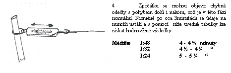

Měření tahu na úvazu
1              Za větru je nutno zajistit, aby vítr vanul do zad. Připojte lanko k mincíři a zajistěte jej. Zkontroliujte, zda lakno nebude nikde zachytávat za překážky, připojte jeho volný konec k remorkéru a zajistěte jej.
2              Pomalu jeďte remorkérem vpřed na plnou délku lanka. Spojnici kolík - remorkér udržujte kolmo ke břehu.
3              Jeďte s remorkérem na plný výkon vřed. Ve chvíli, kdy je lanko dostatečně napjaté, zapněte stopky. Po celou dobu měření musí být uddržován plný výkon remorkéru a “vlečná sestava” musí být držena pokud možno v přímce.
5                  Zaznamenejte “Tah” zaznamenaný na mincíři v průběhu měření dle výše uvedené tabulky. Vyplňte Certifikát.
