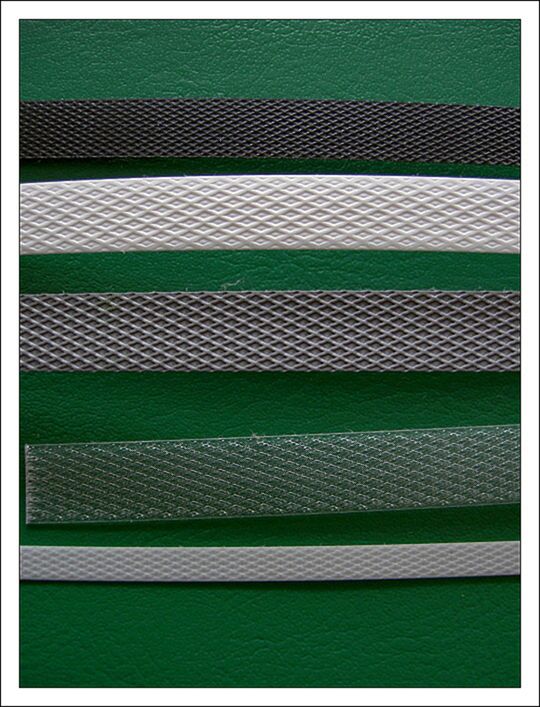

Lodní modeláři často improvizují a hledají materiály, které by jim práci na stavbě modelu usnadnily. Jedním z nich jsou plastové pásky, kterými se stahují obaly různého zboží. Po důkladném prohlédnutí mi připomínaly kovové rohože, popřípadě imitací schodů. V každém obchodním domě či prodejně je jich spousta, jenom stačí požádat slušného obchodníka. Velmi kvalitní se používají na stažení palet u zeleniny popřípadě novin.
Pásky mají různou šířku i barvu a také vzor není na všech typech pásek stejný. Lepit se dají sekundovým lepidlem nebo epoxidovým lepidlem. Pro lepší názornost jsem nafotil malou kolekci pěti vzorků. Pásky se dají dobře stříhat. Mnozí z Vás pro ně určitě najdou uplatnění.

Bingo-výborná náhražka PŽ (žebrovaných plechů). Zatím nestavím moderní lodě s touto podlahou, ale tvar je téměř přesný. Zajímavé by bylo, jaké šířky se dají maximálně sehnat.
Javor
zatím jsem našel nejširší 15 mm
Přema
Luďku,zkoušel jsi to lepit k laminátu a čím????
Javor
Přemysle, to bude oříšek. Zatím jsem netestoval lepidla, to ponechám na každém modeláři, aby lepení vyzkoušel a dal vědět jaké lepidlo je nejlepší. :-) Trochu se obávám, že se materiál bude chovat, jako kostečky Lego.
Pamatuji si jak jsem se nadřel s touto rohožkou http://www.mo-na-ko.cz/clanky4/155_Brake/photos/B rake_23.jpg
SUK
No lepí se to hodně špatně, už je to nějakej rok, zkoušeli jsme tím imitovat paluby,ale výsledek nebyl zrovna nejlepší a časem se to loupalo snad ze všech lepidel. Ale vím že Jarda Jungmann je měl zaformované a odléval je už jako celé destičky a ty se lepili v pohodě. M.
