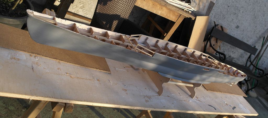

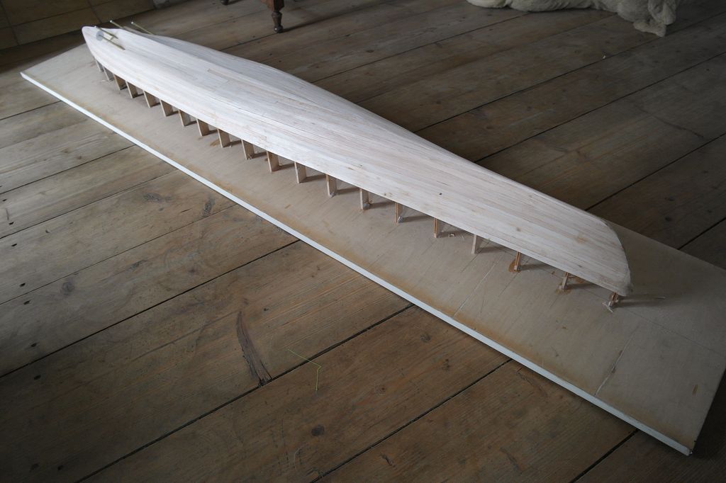

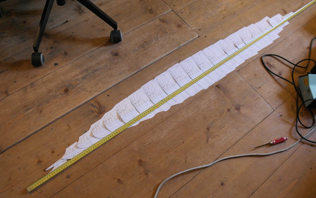

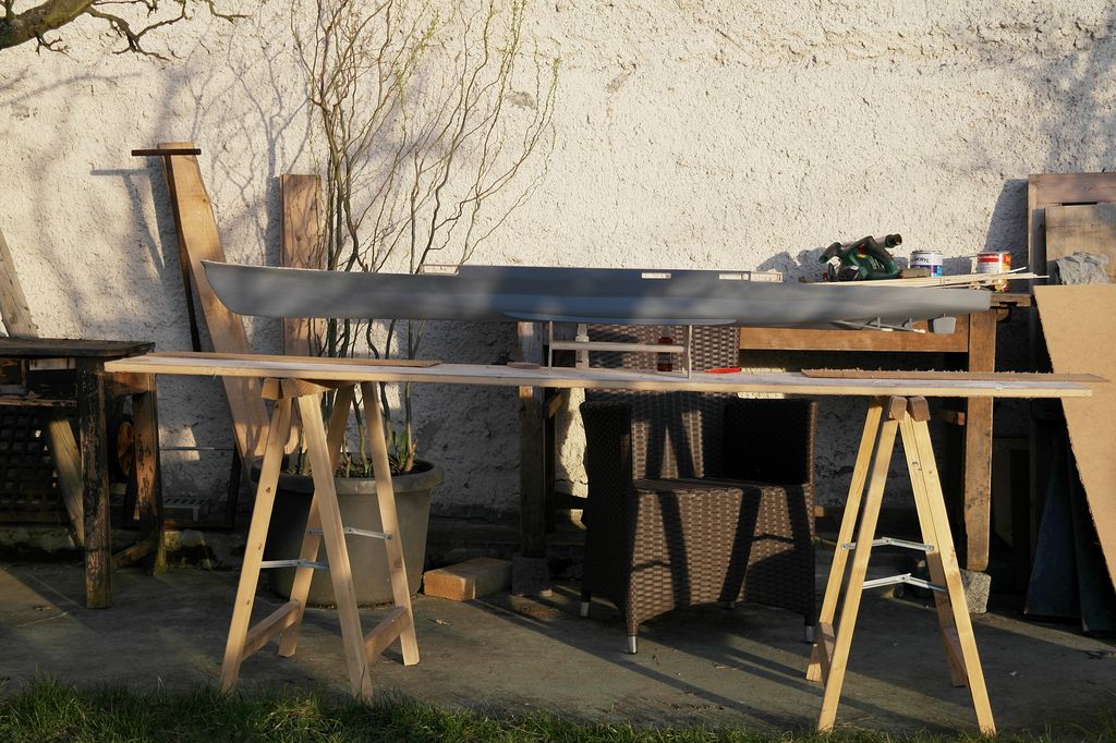

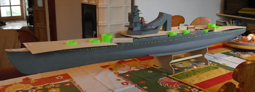

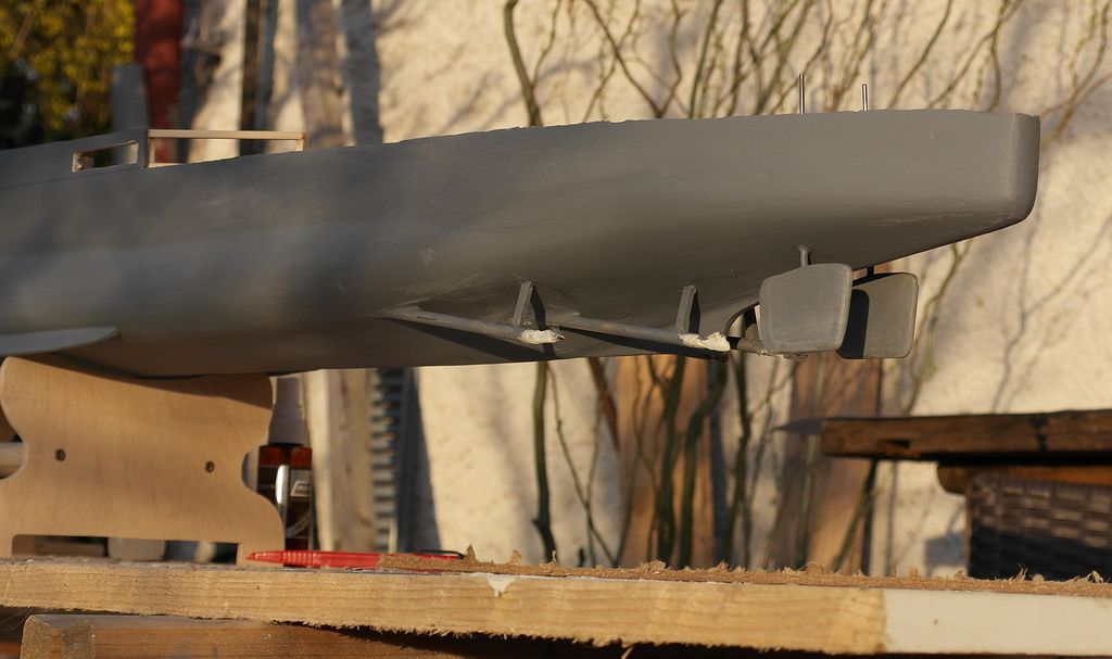

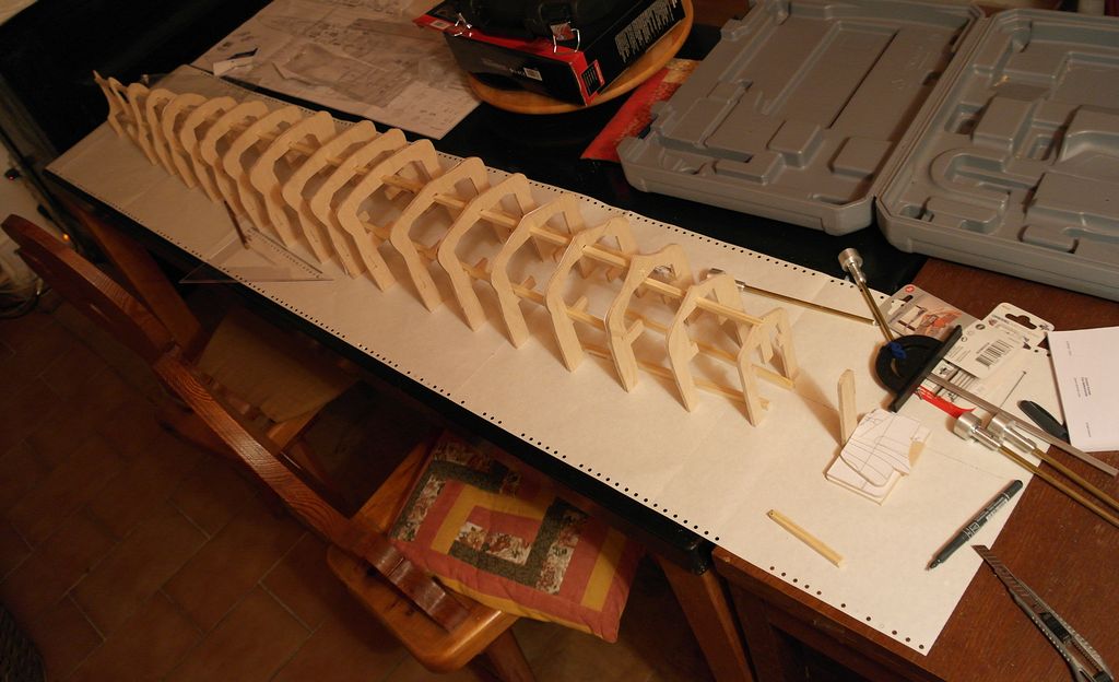

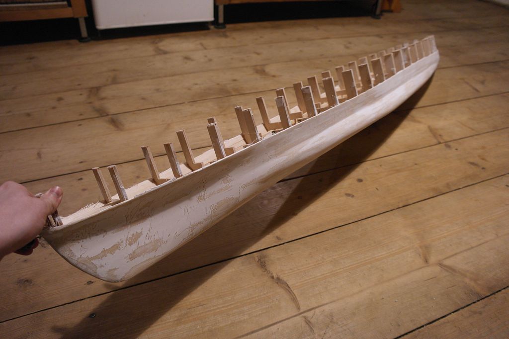

Samotná stavba započala o vánočních svátcích roku 2016 vytištěním žebrorysek a založením kostry trupu. Kostra trupu při své celkové délce 170 cm je tvořena 21 překližkovými žebry a smrkovými nosníky 10x10. Poté byl trup oplaňkován balzou (konkrétně plaňkami 3x10) a následné olaminován, tmelen, broušen, tmelen, broušen...

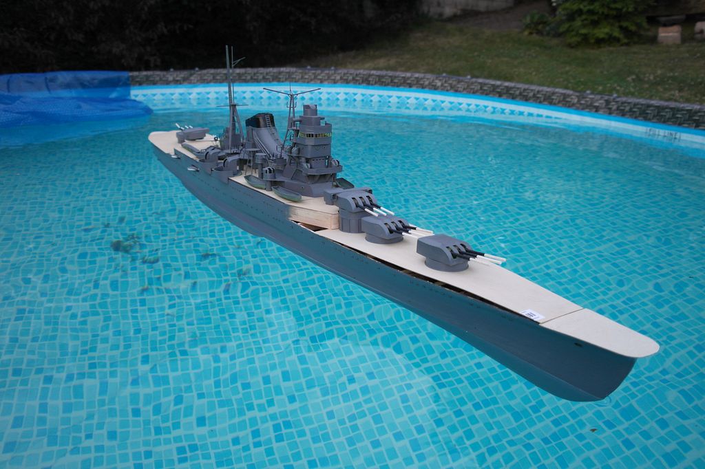

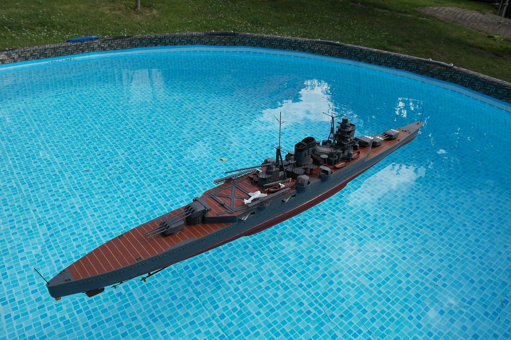

K prvnímu spuštění samotného trupu na vodu došlo na začátku léta, a to již s nainstalovanými motory (konkrétně se jedná o 4 ks Speed 400) a funkčním kormidlem - jen bylo třeba dovážit 4 kg olověných broků.

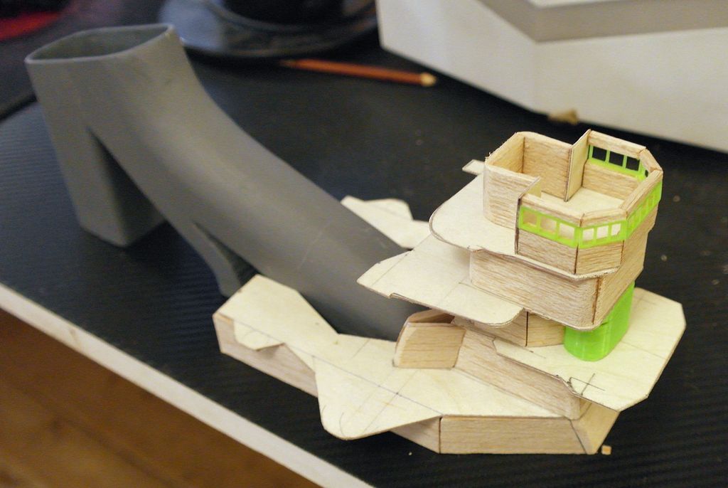

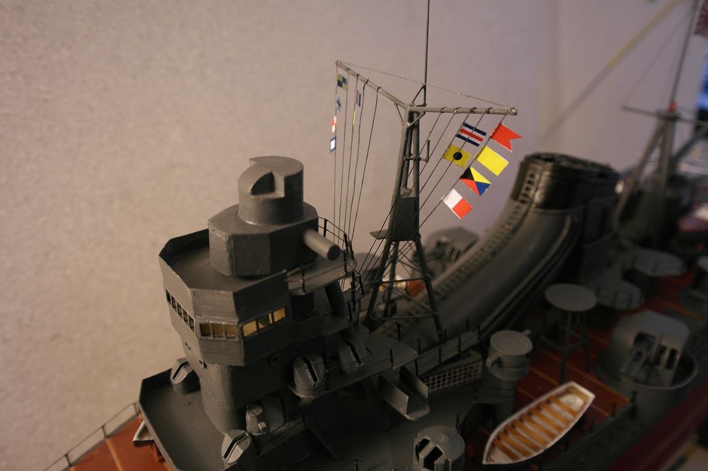

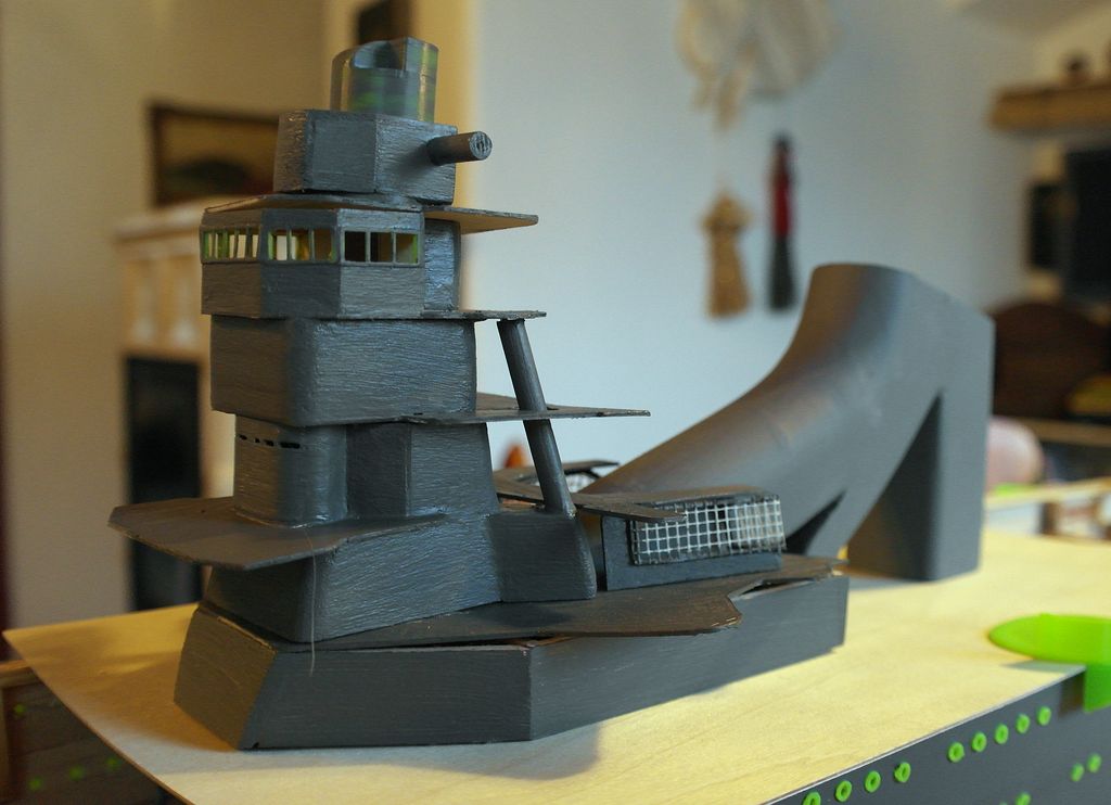

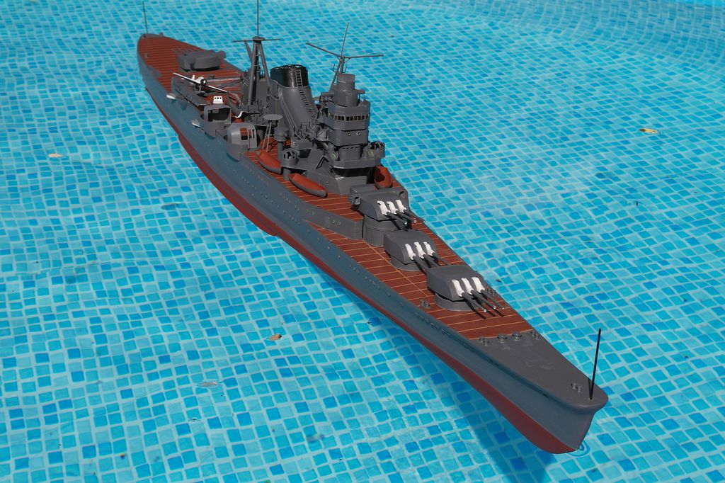

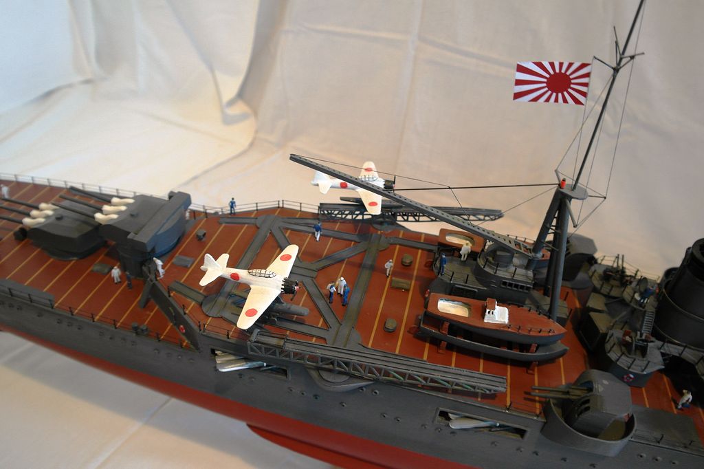

Po zjištění, že loď skutečně plave, jsem se mohl pustit do nástaveb, děl a detailů. Ač nerad, musím přiznat, že spoustu dílů jsem si vytiskl na 3D tiskárně, což mi například u výroby komína ušetřilo hodně času a nervů. Dál stojí za zmínku například cca 280 okének.

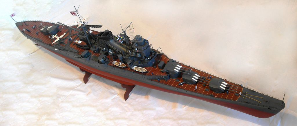

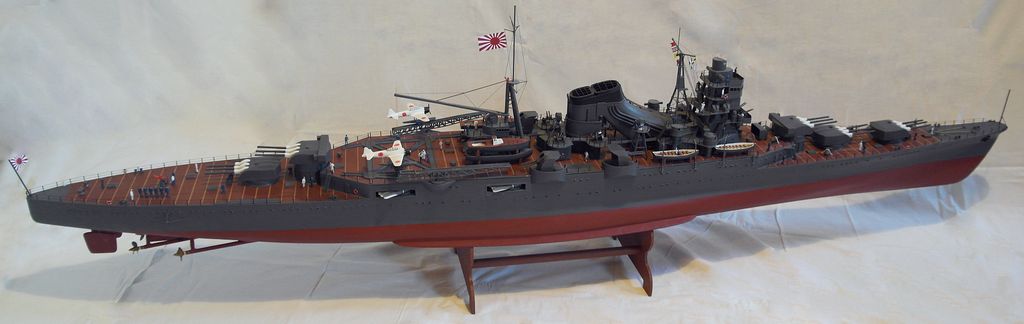

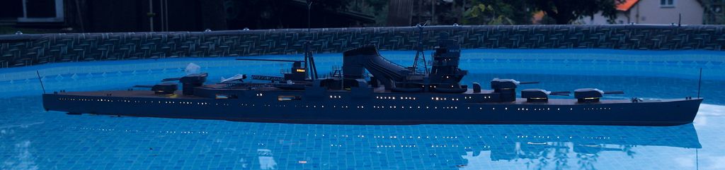

Co se funkčních prvků týká, funkční je samozřejmě pohon, kormidla, po domácku vyrobený kouřový generátor a dále pak pohyb pěti dělových věží (každá věž se otáčí a zároveň funguje i náklon hlavní). Pro pohyb dělových věží bylo nutné upravit serva, na kterých věže přímo sedí (konkrétně přidat předřadné odpory tak, aby se otáčení ze standardních 120° zvedlo alespoň na 180° a zároveň otočit chod zadních dvou. Dále je v lodi zabudovaný LED pás tak, aby světlo prosvítalo již zmíněnými okénky.
Ač od začátku stavby loď nebyla plánovaná jako maketa či soutěžní model (váleční nadšenci jistě najdou spoustu nesrovnalostí a nepřesností), nejvíce času stavby jsem strávil na nástavbách, doplňcích a detailech, u kterých by se mohlo zdát, že se s nimi lze zabývat donekonečna. Přesto nadešel den, kdy jsem se rozhodl, že jich je tam tak akorát a proto se s vámi mohu podělit alespoň o pár fotek ze stavby a několik fotek hotového modelu.

Ještě bych se chtěl dotázat na pohon dělových věží (viděl jsem video). To je pod každou z pěti věží jedno servo a všechna jsou spojena dohromady a ovládána na jednom kanálu?
Re: Re: Re:
Vojtěch Tomek
Přesně tak, každá věž sedí na na jednom servu, u všech serv jsou přidány předřadné odpory pro zvětšení úhlu otáčení a zadní serva jsou přepolované aby se otačela na stejnou stranu lodi jako přední.
Re: Re: Re: Re:
PetrP
Jasně, asi nejsnazší řešení. Rychlost a plynulost otáčení však závisí na citu při hýbání s ovladačem na vysílači. Určitě by šlo vyřešit sofistikovaněji, ale i takto dobré a lepší než nic. Co střelba z děl, ta už v plánu není? Vím, znamená to řadu dalších komplikací a vyšší level náročnosti. Sám to nosím v hlavě řadu let, ale ještě jsem se k realizaci nedostal. Snad na to časem konečně dojde.
